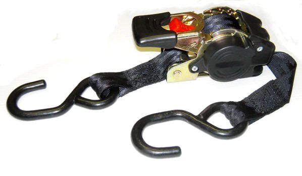

Bien que le nombre de points d’attache puisse varier, la précaution élémentaire est de n’utiliser que des sangles à cliquet : elles seules garantissent un serrage fiable.
Les petits modèles à boucle autobloquante sont à réserver aux fixations annexes.
